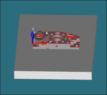

Si potrebbe desiderare di non visualizzare una macchina virtuale completa, ma solo una tavola virtuale (o una piastra di base di una CMM). Questo è possibile selezionando un'opzione nella categoria Tavole dell'elenco delle macchine.
Esempio di tavola virtuale
La tavola virtuale proviene da un elenco di tavole definite nel fileTablesOnly.dat. È possibile modificare il file .dat in modo che contenga le tavole che rispondono alle necessità dell'utente.
