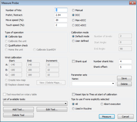

Il pulsante di comando Misura consente di calibrare le punte del tastatore selezionate nel riquadro Punte attive della finestra di dialogo Utility tastatore. Quando si fa clic, verrà visualizzata la finestra di dialogo Misura tastatore.
Misura tastatore, finestra di dialogo
Per informazioni sulle opzioni di questa finestra di dialogo e su come calibrare le punte dei tastatori, vedere "Calibrazione delle punte del tastatore" nella documentazione di PC-DMIS CMM.
