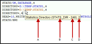

Questa funzione restituisce il testo esistente nel campo di dati specificato: GETTEXT(<stringa o intero>, <intero>, <puntatore>)
Questa funzione dispone di tre campi.
Primo campo - Numero o descrizione di un campo dati
Il primo campo può essere la descrizione di una stringa del campo di dati, indicata da una (A) nell'immagine sotto riportata oppure il numero del campo di dati, indicato da una (C) nella stessa immagine.
La stringa (B) nell'immagine seguente non è usata in questa funzione ma a volte viene usata in espressioni di automazione o nei rapporti.
Per avere questi valori:
Attivare la modalità Comando di PC-DMIS. Fare clic con il pulsante destro del mouse in un punto qualsiasi nella finestra di modifica. Verrà visualizzato un menu di scelta rapida.
Dal menu di scelta rapida selezionare Modifica visualizzazione popup, quindi Informazioni su tipo dati.
Posizionare il mouse su un campo dati nella finestra di modifica. Verranno visualizzati il numero e l'indice del tipo di quei dati.
La descrizione del tipo può essere differente a seconda della lingua. Se la routine di misurazione è eseguita su una versione di PC-DMIS che usa una lingua diversa dall'inglese, usare il numero del tipo.
Esempio di informazioni sul tipo di dati contenenti (A) la descrizione del tipo, (B) l'identificativo della stringa del tipo, (C) il numero del tipo e (D) l'indice del tipo
Secondo campo - Tipo di indice
Il secondo campo corrisponde all'indice del tipo, indicato come (D) nell'immagine precedente. Questo campo di solito è zero a meno che non siano presenti altre istanze dello stesso tipo di campo nello stesso comando, ad esempio i più campi DIRECTORY mostrati nella precedente immagine. Il valore corretto per questo campo è ottenibile nello stesso modo del valore per il primo campo.
Terzo campo - Puntatore di comando
Il terzo campo corrisponde al puntatore di un comando. Punta al comando contenente il campo dal quale viene ottenuto il testo. Questo campo può essere specificato usando la notazione del puntatore del comando (ad esempio, {F15}) o l'espressione GETCOMMAND come riportato in questo esempio.
ASSEGNA/V1=GETTEXT("Tipo di matematica best-fit", 0, {F15}) Questo comando assegna a V1 il valore del tipo di formula best fit dell'elemento F15.
ASSEGNA/V2=GETCOMMAND("Commento", "TOP", 1) - A V2 è assegnato un puntatore al primo commento a partire dall'inizio della routine di misurazione.
ASSEGNA/V3=GETTEXT("Tipo commento", 1, V2) - A V3 è asegnato il vaLore riportato nel campo di selezione Tipo commento. Se il primo commento nella routine di misurazione deve essere visualizzato all'operatore, il valore di V3 sarà la stringa "OPER".
