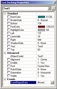

Per visualizzare la finestra di dialogo Proprietà, selezionare un oggetto (con un solo clic al suo interno) e quindi fare clic con il pulsante destro del mouse. Segue un esempio di una pagina delle proprietà che mostra un oggetto Text Text1 e le sue varie proprietà:
Esempio di finestra di dialogo Proprietà

Nella parte superiore della finestra di dialogo Proprietà appare un elenco a discesa. Questo elenco contiene una voce per ogni oggetto esistente nel modulo o nel modello. Contiene anche oggetti che esistono sempre e che non è possibile eliminare, come l'area di modifica principale. Nell'Editor dei rapporti, l'area di modifica principale è chiamata Pagina. Nell'Editor delle etichette e nell'Editor dei moduli si chiama The Frame/The View.
Per vedere le proprietà di un oggetto nel modulo o nel modello, selezionare un oggetto differente in questo elenco. Se il modello del rapporto ha più sezioni, questo elenco riporta solo gli oggetti della sezione corrente.
