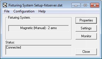

Selezionare il sistema dell'attrezzaggio flessibile da configurare nella casella di riepilogo nella finestra di dialogo Selezione del sistema. Immettere i valori nella caselle Numero di bracci e Tipo di macchina. Per la modalità master/slave di un sistema a braccio doppio è necessario specificare due bracci. Fare clic su OK per accettare le modifiche apportate. Verrà visualizzata la finestra di dialogo Impostazione del sistema dell'attrezzaggio contenente le modifiche.
Finestra di dialogo Impostazione del sistema dell'attrezzaggio - Braccio doppio
I parametri di un sistema a braccio doppio possono essere impostati in due posizioni.
  1. Fare clic su Proprietà nella finestra di dialogo Impostazione del sistema di attrezzaggio e modificare le proprietà del braccio 1 e del braccio 2.
  2. Premere il tasto funzione F12 per aprire la finestra di dialogo Impostazione dell'attrezzaggio in PC-DMIS e apportare le modifiche appropriate in ciascuna scheda.
