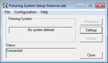

Finestra di dialogo Impostazione sistema di attrezzaggio – Nessun sistema definito

I pulsanti Proprietà e Impostazioni definiscono la posizione e la relazione del sistema di attrezzaggio flessibile da usare con PC-DMIS.
Per ulteriori informazioni sull'impostazione dei sistemi a braccio doppio, vedere l'argomento “Impostazione dell'attrezzaggio per sistemi a braccio doppio”.
La prima volta che si apre questa applicazione di impostazione, non è selezionato nessun sistema di attrezzaggio.
