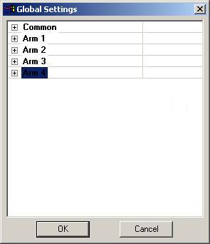

Nell'applicazione di impostazione del sistema di attrezzaggio fare clic sul pulsante Impostazioni per aprire la finestra di dialogo Impostazioni globali.
Finestra di dialogo Impostazioni globali
Le voci elencate in Comuni rappresentano le impostazioni comuni relative a tutto il sistema installato. Le impostazioni elencate sotto ogni braccio si riferiscono solo a quel braccio.
Fare clic sul segno + accanto all'opzione Comuni oppure su un determinato braccio per espandere la struttura ad albero delle opzioni in quella categoria. Per modificare i valori di ciascuna impostazione generale, fare clic sulla casella e modificare il valore come desiderato.
Una volta scelte le impostazioni desiderate, fare clic su OK per chiudere la finestra di dialogo Impostazioni globali.
