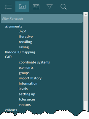

La scheda Indice nel pannello di navigazione consente di cercare gli argomenti utilizzando le parole chiave predefinite. Se non si riesce a trovare rapidamente un argomento nella scheda Indice, provare a usare scheda Cerca. Per informazioni, vedere "Ricerca all'interno della Guida in base alle corrispondenze di testo".
Per utilizzare la scheda Indice:
Dall'interno del software, selezionare Guida | Indice per accedere al sistema della Guida tramite il proprio browser.
Se la scheda Indice non è già visualizzata, fare clic sul pulsante Espandi pannello (
) per visualizzare le schede.
Fare clic sulla scheda Indice per vedere un elenco di tutte le voci dell'indice contenenti le parole chiave. Immettere una possibile voce dell'indice nella casella Parole chiave del filtro. L'elenco si aggiorna dinamicamente man mano che si compone la parola. Se non si riesce a trovare un argomento per il termine desiderato, provare a usare parole simili. Se ancora non si riesce a trovare un argomento, provare con la scheda Cerca.
Quando si trova l'argomento che si desidera visualizzare, fare clic sulla voce dell'indice per vedere nel pannello degli argomenti l'argomento associato.
Suggerimenti per la casella Parole chiave del filtro.
Quando si passa con il puntatore del mouse sopra voci dell'indice che non sono collegate a un argomento, appare una descrizione con il nome della voce. Si tratta di solito di voci espandibili su cui si può fare clic per visualizzare voci di un indice secondario con collegamenti agli argomenti.
Quando si passa con il puntatore del mouse su una voce dell'indice con un collegamento a un argomento, la voce viene sottolineata, appare una descrizione con il nome della voce e il percorso per l'argomento della Guida appare in basso a sinistra sul browser Web.
