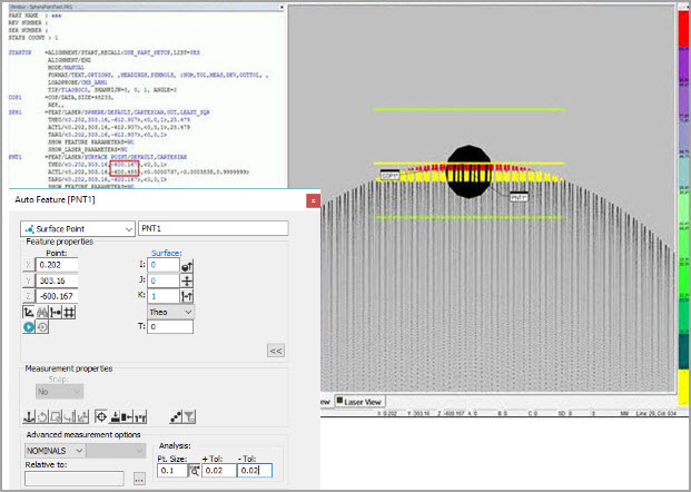

Questo metodo calcola il punto sulla superficie laser collocando un piano sui punti di scansione all'interno dell'area circolare definita in parametri di taglio orizzontale e verticale; questo è il metodo predefinito. Segue qui un esempio e suoi dettagli:
Esempio di metodo di calcolo planare dei punti di superficie
Esempio di punto su una superficie piana

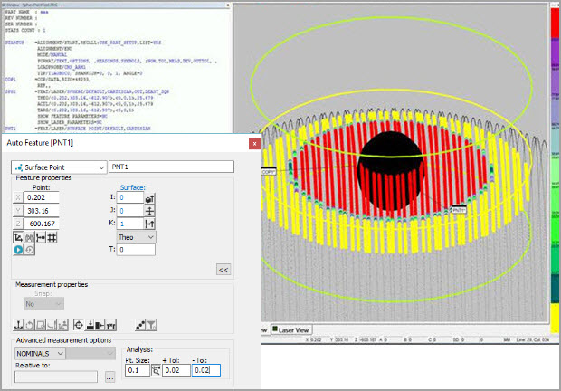

Esempio di punto su una superficie piana - dettagli
