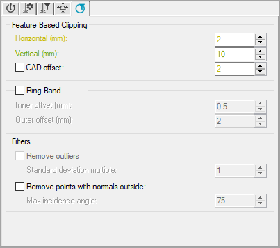

Scheda Estrazione elemento
La scheda Estrazione elemento permette di specificare i parametri di taglio basati sugli elementi e quelli della fascia circolare, nonché di eliminare i valori anomali sugli elementi supportati.
La scheda Estrazione elemento è disponibile solo quando si usa un sensore laser.
A seconda del tipo di elemento, sono disponibili i seguenti parametri di estrazione.
Parametri di taglio basati sugli elementi: questo parametro è valido per tutti gli elementi disponibili
Parametri della fascia circolare: sono validi solo per gli elementi automatici Cerchio, Cono, Cilindro, Asola rotonda e Asola quadrata.
Parametro Rimuovi punti isolati: questo parametro è valido solo per gli elementi automatici Cono, Punto di superficie, Piano, Cilindro, Sfera, e Discontinuità e dislivello.
Parametro Rimuovi i punti con le normali all'esterno: questo parametro è valido solo per gli elementi automatici Punto di superficie, Piano, Cerchio, Asola rotonda, Asola quadrata, Poligono, Cilindro, Cono e Sfera.
