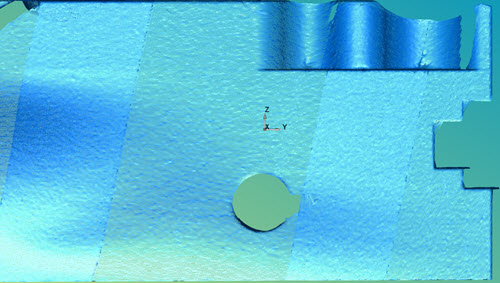

Casella di opzione Unisci scansioni patch - Quando si esegue la scansione come visualizzazione Mesh ed è selezionata la casella di opzione Unisci scansioni patch, vengono unite più scansioni e i dati che si sovrappongono vengono rimossi.
(A) - Passata di scansione 1
(A) - Passata di scansione 2
(C) - Zona riunita
Perché siano continue, le scansioni che si sovrappongono devono essere comprese in una distanza inferiore alla densità di punti.
Esempio di opzione Unisci scansioni patch attivate durante la scansione come visualizzazione Mesh

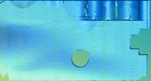

Quando si esegue la scansione come visualizzazione Mesh e la casella di controllo Unisci scansioni patch NON è selezionata, più scansioni saranno sovrapposte, una sull'altra.
Esempio di opzione Unisci scansioni patch disattivata durante la scansione come visualizzazione Mesh
