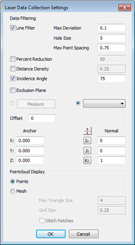

Impostazioni raccolta dei dati laser
Accedere alla finestra di dialogo Impostazioni raccolta dei dati laser (Operazione | Nuvola di punti | Raccolta dati) o fare clic sul pulsante Parametri di raccolta dati nuvola di punti () sulla barra degli strumenti Nuvola di punti o la barra degli strumenti QuickCloud.
Finestra di dialogo Impostazioni raccolta dei dati laser
La finestra di dialogo Impostazione raccolta dei dati laser consente di definire il tipo di filtro dei dati, il piano di esclusione e la visualizzazione della nuvola di punti dei dati ricavati dalla scansione laser.
