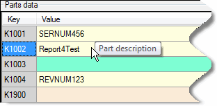

Quando si apre l'applicazione Configuratore di Q-DAS il riquadro Dati dei pezzi non contiene dati. Quando si seleziona File | Crea file dei dati di Q-DAS, il Configuratore di Q-DAS estrae le informazioni dalla routine di misurazione aperta e le inserisce nel riquadro. Può essere necessario immettere informazioni in alcuni campi.
I dati dell'intestazione della routine di misurazione appaiono nel riquadro Dati dei pezzi. Questo riquadro ha due colonne:
Esempio di riquadro Dati dei pezzi
Chiave - Questa colonna visualizza i K-Field che contengono i dati dell'intestazione della routine di misurazione.
Valore - Questa colonna visualizza il valore di ogni K-Field.
Descrizioni dei K-Field
Si può posizionare il puntatore del mouse sul valore di ogni K-Field per visualizzare una descrizione delle informazioni sul nome (prese dalla colonna Nome campo nella finestra di dialogo Imposta configurazione K-Field).
Esempio di descrizione che mostra il nome del campo del K-Field
