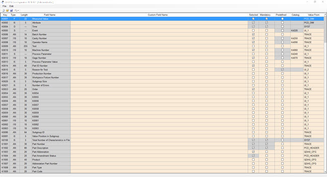

  2. Nel Configuratore di Q-DAS selezionare Imposta | Configurazione K-Field per aprire la finestra di dialogo Imposta configurazione K-Field. Questa visualizza una tabella contenente tutti i K-Field supportati:
La finestra di dialogo Imposta configurazione K-Field

È possibile modificare le colonne color marrone chiaro. È possibile modificare i valori in alcuni elenchi a discesa in queste aree. A questo scopo, fare clic su un valore per selezionarlo, e quindi fare ancora clic sul valore per visualizzare la freccia a discesa nella cella. Non è possibile modificare nulla nelle celle con lo sfondo grigio.
Per le descrizioni delle colonne, vedere "Colonne e descrizioni".
  1. Per individuare un K-Field con un nome personalizzato, immettere il nome nella colonna Nome campo personalizzato.
  2. Per abilitare la visualizzazione di un K-Field nell'applicazione Configuratore di Q-DAS selezionare la casella di opzione nella colonna Stato.
  3. Per accertarsi che un campo abbia un valore, selezionare la casella di opzione nella colonna Obbligatorio. Nell'applicazione Configuratore di Q-DAS, tutti i campi obbligatori che devono avere un valore mostrano un punto esclamativo .
  4. Per fornire a un K-Field un elenco di valori predefiniti, selezionare la casella di opzione nella colonna Predefinito. Successivamente, questi K-Field appariranno nella finestra di dialogo Imposta valori predefiniti, dove è possibile definire un elenco dei valori disponibili per ciascun K-Field.
  5. Per assegnare un K-Field a un catalogo di Q-DAS, selezionare la riga del K-Field. La riga selezionata viene evidenziata in blu. Fare clic sulla freccia a discesa nella colonna Catalogo e quindi selezionare il catalogo da usare.
  6. La colonna Origine valore definisce l'origine del valore del K-Field. Selezionare la riga del K-Field. La riga selezionata viene evidenziata in blu. Fare clic sulla freccia a discesa nella colonna Origine valore e quindi selezionare l'origine del valore.
