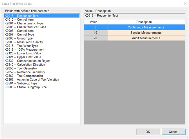

Impostazione dei valori predefiniti
Quando si crea un file di configurazione, è possibile definire un valore per ciascun K-Field per cui è stata selezionata la casella di opzione Predefinito nella finestra di dialogo Imposta configurazione K-Field (Imposta | Configurazione K-Field).
Per impostare i valori predefiniti, procedere come segue.
  1. Aprire la finestra di dialogo Imposta valori predefiniti selezionando Imposta | Valori predefiniti nell'applicazione Configuratore di Q-DAS. La finestra di dialogo Imposta valori predefiniti visualizza i campi per cui è stata selezionata la casella di opzione Predefinito nella finestra di dialogo Imposta configurazione K-Field.
  1. Nel riquadro Campi con contenuti definiti selezionare il campo. Nel riquadro Valore/Descrizione apparirà una tabella con due colonne (Valore e Descrizione).
  2. Immettere un valore (normalmente un numero) nella colonna Valore.
  3. Immettere un testo descrittivo nella colonna Descrizione.
Solo il valore del K-Field viene esportato nel file nel formato di trasferimento ASCII di Q-DAS. La descrizione permette all'utente o all'operatore di sapere cosa selezionare.
  1. Continuare per riempire come necessario la tabella con i valori e le descrizioni. Ripetere le operazioni di cui ai passi da 2 a 5 per tutti i K-Field che hanno valori predefiniti.
  2. Fare clic su OK per salvare le modifiche.
