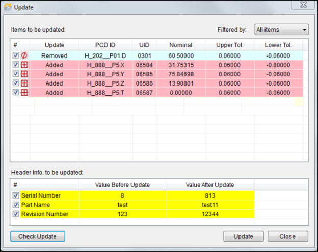

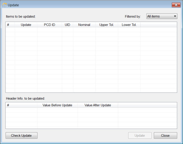

  3. Nel Configuratore di Q-DAS, selezionare File | Aggiorna per aprire la finestra di dialogo Aggiorna.
La finestra di dialogo Aggiorna
  1. Fare clic su Controlla aggiornamenti. Il Configuratore di Q-DAS legge la routine di misurazione, individua le modifiche e le visualizza nella finestra di dialogo. Il tempo di elaborazione varia e dipende dalle dimensioni della routine di misurazione.
  2. Per filtrare le modifiche, selezionare l'opzione desiderata nell'elenco Filtro applicato: Tutte le voci, Voci aggiunte, Voci rimosse, o Voci modificate.
La colonna Aggiorna visualizza quindi il tipo di aggiornamento. Le modifiche nell'intestazione della routine di misurazione di PC-DMIS appaiono nel riquadro Informazioni intestazione da aggiornare.
Esempio di finestra di dialogo Aggiorna

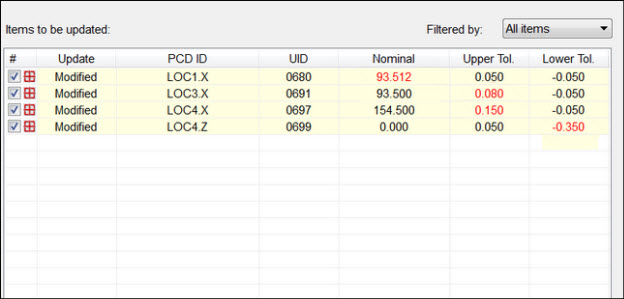

I valori modificati appaiono in rosso.
Esempio di valori modificati
  1. Se si desidera visualizzare i dati di una voce prima della sua modifica nella, o della sua rimozione dalla, routine di misurazione, fare clic con il pulsante destro del mouse sulla voce modificata o rimossa nel riquadro Voci da aggiornare. Si asprirà un menu di scelta rapida con l'opzione Individua. Quando si fa clic su questa opzione, la voce viene evidenziata nel riquadro Dati delle caratteristiche.
