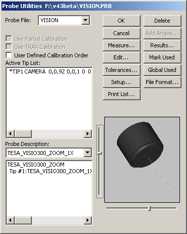

  1. Selezionare la voce del menu Inserisci | Definizione hardware | Tastatore. Verrà visualizzata la finestra di dialogo Utility tastatore. (Questa finestra di dialogo viene visualizzata automaticamente ogni volta che si crea una nuova routine di misurazione).
Finestra di dialogo Utility tastatore
  1. Digitare il nome di un File del tastatore che descriva il tastatore Vision in uso.
  2. Selezionare: Nessun tastatore definito
  3. Selezionare il tastatore da utilizzare nell'elenco a discesa Descrizione tastatore.
  4. Se necessario, selezionare altri componenti nello stesso modo per i "collegamenti vuoti" fino al completamento della definizione del tastatore. Alla fine del processo la punta definita sarà visualizzata nell'elenco delle punte attive.
  5. Si noti che l'immagine del tastatore non è più visualizzata. Questo spesso è desiderabile perché così la vista del pezzo da misurare non è più ostruita. Tuttavia, è possibile visualizzare i componenti del tastatore facendo doppio clic sul componente del tastatore per aprire la finestra di dialogo Modifica componente tastatore. Selezionare la casella di opzione accanto a Disegna questo componente.
