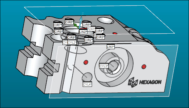

  8. 여유공간 평면을 보기위해 여유공간 평면 보여주기 아이콘()을 다시 클릭한다. 그들은 다음과 같아야 한다:
두번째 여유공간 평면
