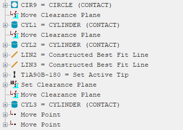

세번째 MOVE/POINT 명령 다음에 오도록 편집창에서 CYL3 특성 명령을 절단하고 붙여넣기한다.
편집창을 요약 모드로 지정하기위해 보기 | 요약 모드 를 선택한다. 그런다음 작업을 확인한다. CIR9 편집창의 마지막 부분은 다음과 같다:
편집 창을 명령 모드로 되돌아 가기위해 보기 | 명령 모드를 선택한다.
