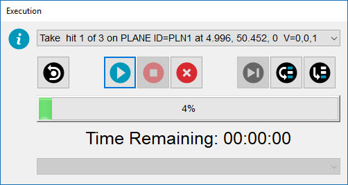

파일 | 실행 을 선택한다. PC-DMIS 는 실행 대화 상자를 보여주고 측정 절차를 시작한다.
실행 대화상자의 지시사항을 읽는다. 지정된 접촉을 수행하기 위해 지시사항을 따른다. 프로브 스템이 아닌 루비 팁 접촉 만이 부품과 접촉하는지 확인한다.
실행 대화상자의 지시사항
PC-DMIS 는 그래픽 디스플레이 창에 나타낸 대략적인의 위치에서 프로브로 이들 접촉을 수동으로 수행할 것을 요청한다.

PC-DMIS는 각 접촉을 감지하고 자동으로 다음 접촉을 수행하기위해 메시지를 보여준다. 그것이 원 좌표일치 특성 (CIR1)에서 마지막 접촉을 수행할때, 그것은 일부 주석을 보여준 다음 DCC 모드로 이동한다.
입력 주석이 나타날때, 운영자 입력에, 이름을 입력하고 OK 를 클릭한다.
PC-DMIS는 이 PC-DMIS 메시지 대화상자를 보여준다.
PC-DMIS 메시지
PC-DMIS 가 DCC 모드로 특성의 나머지를 측정하도록하기위해 OK 를 클릭한다.
