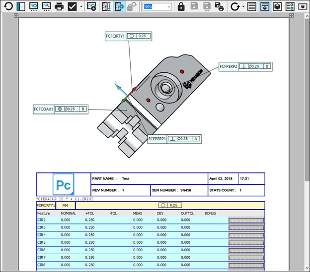

PC-DMIS 측정 루틴을 실행한 후, 그것은 출력 구성 대화상자 (파일 | 인쇄 | 보고서 창 인쇄 설정)에서 지정한 출력 소스로 보고서를 자동으로 인쇄한다. 이전 단계에서 PDF 출력을 선택했기 때문에, 보고서는 측정 루틴과 동일한 디렉토리에 PDF 파일로 전송된다.
보고서 창내에서 마지막 보고서를 보기 위해 보기 | 보고서 창 을 또한 선택할 수 있다. 보고서 창으로, PC-DMIS와 함께 제공된 다른 미리 만들어진 보고서 템플릿을 적용할 때 동일 측정 데이타의 변화를 보여줄 수 있다. 사용가능한 항목의 디스플레이를 토글하기 위해 보고서의 다른 영역에서 또한 오른쪽 클릭할 수 있다.

텍스트 및 CAD 보고서의 4 측정을 보여주는 샘플 보고서
