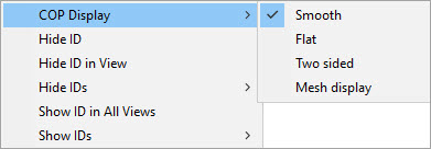

선택된 점구름 (COP)의 그래픽 이미지를 설정할 수 있다. PC-DMIS는 측정 루틴을 저장할때 설정을 저장한다. 이것을 수행하기위해, COP 디스플레이 메뉴 옵션을 보기위해 편집 창에서 COP를 오른쪽 클릭하거나 그래픽 디스플레이 창에서 COP 레이블을 오른쪽 클릭한다:
COP 디스플레이 옵션은 다음과 같다:
