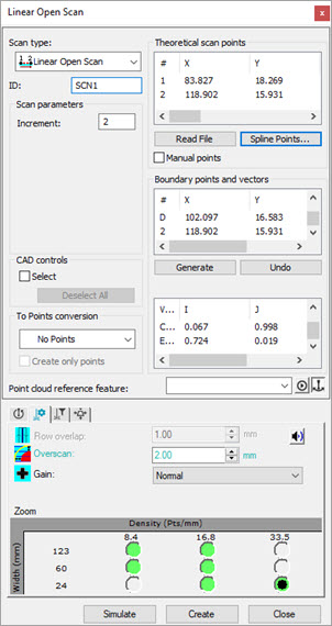

선형 열기 스캔 대화상자 (삽입 | 스캔 | 선형 열기) 를 연다.
스캔 매개변수 부분에서, 증가 값을 설정한다.
대화상자의 하단에서, 레이저 스캔 속성 탭을 클릭하고 이들 옵션을 설정 한다:
오버스캔 값을 입력한다.
목록에서 얻기 옵션을 선택한다.
줄무늬 너비 및 스캔 밀도 설정을 선택한다.
레이저 스캔 속성 탭

현재의 프로브 방향 (활성 팁) 과 레이저 스캔 설정을 기반으로 모의 실험된 점구름을 보여주기 위해 모의실험 버튼을 클릭한다.
