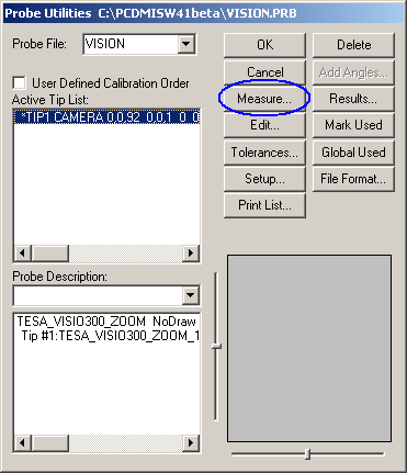

비전 프로브를 위한 조정은 프로브 유틸리티 대화상자로부터 수행된다. 대부분 경우에서, 각각의 조정들은 비전 프로브로 측정을 시작할 수 있기 전에 완료되어야 한다. 이 대화상자를 열기 위해, 편집창으로부터 이미 추가된 프로브를 선택한다. 그런다음 F9 를 클릭하거나 또는 삽입 | 하드웨어 정의 | 프로브 메뉴 항목을 선택한다.
프로브 유틸리티 대화상자 - 명시된 비전 프로브
필요한 구성 요소로 비전 프로브를 정의한다. 그런다음 활성 팁 목록에서 팁을 선택한다음, 프로브 조정 대화상자를 열기 위해 측정을 클릭한다

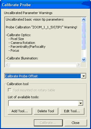

프로브 조정하기 대화상자
프로브 조정 대화상자는 다음의 조정을 선택하고 수행할 수 있게 한다. 이들 조정은 보여진 순서로 조정해야한다:
일부 조정 (프로브 오프셋과 조명) 의 경우, 픽셀 크기는 먼저 조정되어야 한다. 그렇지 않으면, 조정 버튼은 비활성화되고 경고 메시지는 대화상자에 나타난다. "광학 조정" 항목 아래의 "픽셀 크기" 설명을 본다.
그외:
