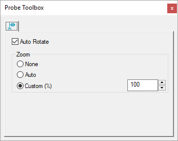

这是通过自动旋转复选框和测头工具箱的激光扫描显示属性选项卡上的缩放选项完成的(查看 | 其他窗口 | 探针工具箱)。
测头工具箱 - 激光扫描显示属性选项卡,选择“自动旋转”和“自动缩放”选项
PC-DMIS 默认启用缩放部分中的自动旋转和自动选项。
自动旋转复选框 - 如果选中此复选框,则根据激光线的方向,点云在图形显示窗口中自动旋转。即使未进行扫描,旋转也会发生。这允许您在触发扫描过程之前将扫描线定位在零件上。禁用时,激光扫描时图形显示窗口中不会出现旋转。

自定义 (%) - 如果选择此选项,则可以设置缩放百分比。100% 表示使用实际零件尺寸(1:1 关系)设置缩放系数。您可以将缩放百分比设置得更大,以便近距离查看扫描或更小,从而以更小的尺寸查看更多的点云。例如,50% 将是一半大小。
测头工具箱 - 激光扫描显示属性选项卡,选择“自动旋转”和“自定义 (%) 缩放”选项
