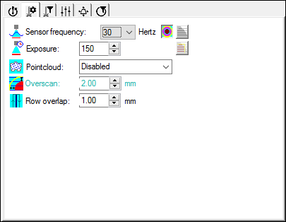

测头工具箱 - 激光扫描属性选项卡
激光扫描属性选项卡定义如何采集扫描数据,以及是否在“图形显示”窗口中显示扫描线和特征可视化。
显示/隐藏条纹 - 该按钮切换显示零件模型上的激光条纹。单击此按钮可使激光扫描条纹实时显示在“图形显示”窗口中。PC-DMIS
将条纹在“图形显示”窗口中的显示限制在特征标称距离加过扫描值。过扫描值控制条纹的剪裁量以及可见性。下图给出了这些条纹显示方式的示例。
扫描特征显示条纹
声音 开/关 - 该按钮声音开关切换。参见“使用声音事件”。
可视化工具 开/关 - 该按钮切换是否显示彩色可视化工具。更多信息,参见“了解可视化工具”。
显示/隐藏隔离点 - 该按钮切换
点的显示方式,按照当前设置传递至特征抽取器引擎。
初始化测头 - 此按钮启动或初始化激光。任何操作只有在激光初始化后才能进行。需要大约15秒。按钮出现在此选项卡上,用于便携配置。
投影仪:仅用于手动关节臂上的 V5 Perceptron
测头。单击该按钮,将打开投射的
红光栅格,在零件上闪亮。就像目标上的十字线。当您移动测头至零件或离开零件时,测头的激光扫描线也移动通过该目标。为了得到最佳效果,激光的扫描线应该与该目标的中心线对齐。这与扫描线指示器的功能相同,帮助在测量零件时使测头保持在最佳高度。因为只在手动时使用,所以在自动特征对话框中使用测头工具箱时此图标被禁用。
自动缩放开/关 - 该按钮打开或关闭激光自动缩放功能。开始扫描后,自动缩放动态移动、缩放、旋转含“图形显示”窗口中激光数据的视图及调整该视图大小,显示传入数据。
