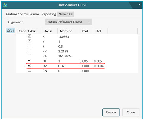

如何对 MMB 的复合基准应用补偿
假定您采用 MMB 的复合基准 D-E 为一个孔定义了位置 FCF,例如:
基准 A 是一种平面。
基准 D 是一个孔。
基准 E 是另一个孔。
PC-DMIS 根据每个基准的测量大小,以及标称选项卡中指定的 D2 轴(第二基准)的正负公差,计算复合基准中每个基准的公差:
标称选项卡上呈现出D2轴向正公差值和负公差值
对于基准 D 可能会比基准 E 对两个孔的大小来衡量不同的补偿。拟合过程考虑这一因素。
