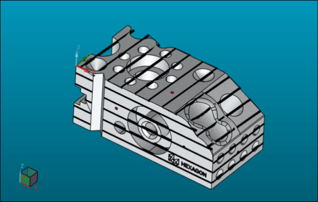

曲面扫描对话框创建了一系列扫描以涵盖选定的曲面。例如:
曲面高级扫描的示例

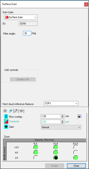

选择插入 | 扫描 | 曲面扫描菜单项。屏幕上将显示扫描对话框,带有从扫描类型列表中选取的曲面扫描。
在筛选角度框中,输入适当的筛选角度。
在点云参考特征列表中,选择点云参考特征。
打开测头工具箱(视图 | 测头工具箱)。执行以下操作:
在激光扫描属性选项卡上,选取合适的扫描设定。
在激光过滤属性选项卡上,为扫描选择适当的过滤器设置。
在激光剪切区域属性选项卡上,为扫描选择适当的剪切参数。

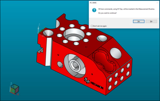

在“图形显示”窗口(视图 | 图形显示窗口)中,选择 CAD 上曲面扫描应涵盖的曲面。如需帮助,请参见 PC-DMIS 核心文档中的“编辑 CAD 显示”一章。
点击 创建 按钮。PC-DMIS 将必要的扫描插入“编辑”窗口。例如:
“编辑”窗口中的曲面高级扫描示例
