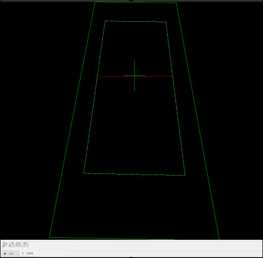

使用激光视图
图形显示窗口的激光视图选项卡有助于可视化传感器“看到”的内容。只要您点击激光选项卡,就可以访问激光视图。
在激光测头校验、扫描和自动特征测量过程中,将用到激光视图。此选项卡显示使用的信息。在扫描过程中,PC-DMIS 忽略剪切区域矩形外的任何数据。更多信息,请参见“激光测头工具箱:激光剪辑区域属性选项卡”。
“图形显示”窗口 - 激光选项卡
要在激光选项卡中打开或关闭激光状态,可以单击开始/停止按钮()。在测头工具箱中进行更改时,需要关闭和打开激光状态,以便在激光选项卡中应用更改。

如果使用的是CMS或Perceptron传感器,将出现这些按钮:
切换自动增益 - 当HP-L-5.8传感器位于零件的范围内时,您可以选择该按钮以了解最佳增益设置并相应地更新测头工具箱。
自动剪辑 - 根据激光选项卡中的数据,自动设置剪辑。
重置剪辑 - 删除现有剪辑。这将重置所选扫描缩放模式的整个传感器视图。有关更多信息,请参阅“扫描缩放状态(适用于 CMS 传感器)”。
中心部分 - 将零件置于传感器的视野中。
另外,对于Perceptron 和 CMS传感器,可以使用鼠标拖动剪辑区域。这比起在测头工具箱键入值来调节剪辑区域,更容易操作。
