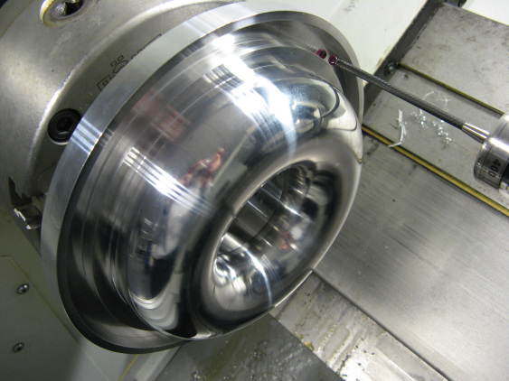

测量圆环
例如,带调用的 2d 向量校验的测量旨在测量圆环面(以下图绘)周围的构造,还用于校准。
环特征测量
在此情况下,创建独立的测量例程,并使用 CAD 圆环面模型。
