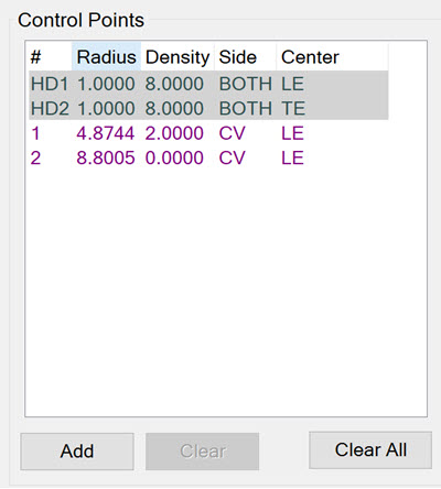

您可以使用叶片截面命令的高级特征来指定控制点。控制点定义叶片截面的 CC 或 CV 侧区域中的点密度。
要使用其他控制点,请从叶片截面对话框中,单击高级按钮以显示控制点区域:
带控制点区域的“叶片式截面”对话框
控制点区域包括下列项目:
控制点区域
# 列 - 此列显示控制点数量。 PC-DMIS 将高密度控制点定义为 HD1 和 HD2,将其他控制点定义为 1、2 等。
半径列 - 此列显示控制点圆的半径。
密度列 - 此列显示控制点圆内的点密度。
添加按钮 - 此按钮添加新控制点。 有关如何添加控制点的信息,请参阅“添加叶片截面控制点”。
侧列 - 此列定义叶片上控制点密度的位置。
CV - 叶背
CC - 叶盆
BOTH - 叶背和叶盆
中心列 - 此列显示控制点圆的中心。
清除按钮 - 此按钮清除控制点区域中的任何选定控制点。
您无法删除 HD1 和 HD2 控制点。
清除全部按钮 - 此按钮清除添加的所有控制点。
