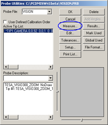

影像测头要通过测头工具对话框完成。在大多数情况下,应在测量影像测头前完成每个校验。要访问此对话框,从编辑窗口选择已添加的测头。然后单击 F9 或者选择插入 | 硬件定义 | 测头菜单项。
测头工具对话框 - 特定于影像测头
使用所需的组件定义影像测头。从活动测尖列表选择该测尖,然后点击测量来访问校验测头对话框

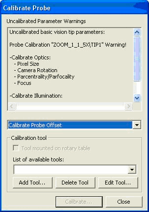

校验测头对话框
通过校验测头对话框,您可以选择并执行如下校验。必须按照如下列表顺序进行校验:
对于某些校验(测头偏移和照明),需首先校验像素尺寸。如果不这样,则校验按钮将被禁用,并在对话框中出现警示信息。参考“校验光学”主题中的“像素大小”说明。
