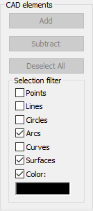

CAD 特徵
CAD 元素區域可修改使用選定 CAD 元素的組。在「圖形顯示」視窗中按住 Ctrl 并按一下或采用框選方式,均可選取(或取消選取)CAD 元素。選定的元素反白顯示。
新增 - 將選定的 CAD 元素新增至清單中目前選定的組中。
去掉 - 從清單中目前選定的組中移除選定的 CAD 元素。若選定的 CAD 元素不在選定的組上,此 CAD 元素將不會進行修改。
取消全選 - 清除「圖形顯示」視窗上選定的任何 CAD 元素。
選取篩選器 - 選取篩選器區域中的核取方塊可篩選指派給 CAD 組的 CAD 元素的類型。亦可使用此區域中的顏色核取方塊來按 CAD 元素顏色篩選選取。選中顏色核取方塊時,您在圖形視窗中選取的下一個 CAD 元素的顏色將用作篩選顏色。後續選取時,您可僅選取這個顏色的 CAD 元素。

從「圖形顯示」視窗,選取要包含在此 CAD 組中的 CAD 元素。您可將多個工件模型作爲組件或多個圖層的一部份。要限制可選取的 CAD 元素的類型,請選中選取篩選器區域中的 CAD 元素的核取方塊。
按一下新建按鈕。PC-DMIS 將把選定元素指派給選定的組。現在當您顯示此組並隱藏其他組時,PC-DMIS 將僅顯示這些元素。

要向組中新增元素,從「圖形顯示」視窗選取 CAD 元素並按一下新增。PC-DMIS 將相應修改此組。
要從組中移除元素,選取此組並顯示其指派的 CAD 元素。從「圖形顯示」視窗中選取要刪除的元素,並按一下去掉。PC-DMIS 將相應修改此組。
