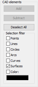

CAD 特徵
CAD 元素區域用於修改選定的 CAD 元素的圖層。在「圖形顯示」視窗中的圖層上按一下或采用框選方式,均可選取(或取消選取)CAD 元素。選定的元素反白顯示。
新增 - 向清單中當前選取的圖層添加選定的 CAD 元素。
去掉 - 從清單中目前選定的圖層中移除選定的 CAD 元素。被移除的 CAD 元素將被分配給預設的 0 層,但祇適用被移除的 CAD 元素在選定的圖層上的情況。若選定的 CAD 元素不在選定的圖層上,則不會修改該 CAD 元素。
取消全選 - 清除「圖形顯示」視窗上選定的任何 CAD 元素。
選取篩選器 - 選取篩選器區域的的核取方塊可篩選被分配給 CAD 圖層的 CAD 元素的類型。亦可使用此區域中的顏色核取方塊來按 CAD 元素顏色篩選選取。選中顏色核取方塊時,您在圖形視窗中選取的下一個 CAD 元素的顏色將用作篩選顏色。後續選取時,您可僅選取這個顏色的 CAD 元素。
