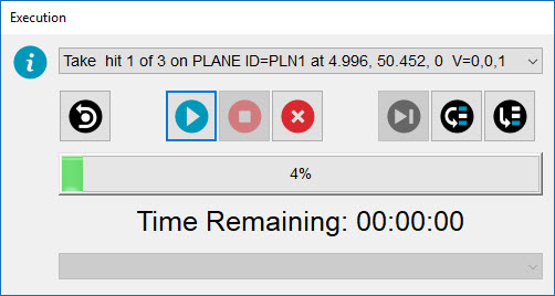

  2. 選取檔案 | 執行。PC-DMIS 顯示執行對話方塊並開始進行測量。
  1. 閱讀執行對話方塊中的說明。按照請求採集指定的測點。確保只有紅寶石測尖接觸工件而不是測頭杆。
樣本執行對話方塊
「執行」對話方塊中的說明
  1. PC-DMIS 要求您在「圖形顯示」視窗中所示的大概位置使用測頭手動採集這些測點。
