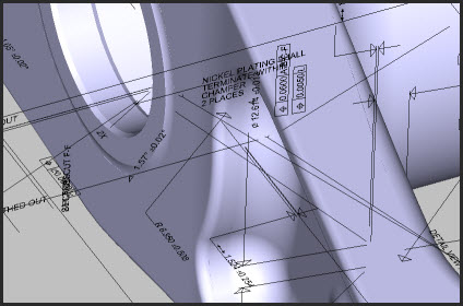

很多 CAD 系統具有直接將視圖添加至 CAD 模型的功能。匯入這些模型時,可以從 CAD 模型視圖對話方塊訪問這些視圖。
顯示 CAD 模式視圖的部分 CATIA 模型(GD&T 或其他類似文本 CAD 元素)
