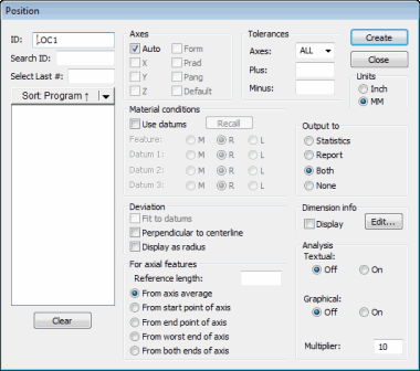

「尺寸定位」對話方塊
插入 | 尺寸 | 位置功能表選項計算從特徵到平行於其相應軸的 X、Y 或 Z 原點的距離。特徵的直徑、角度和項鏈亦包含在計算中。
僅當從插入 | 尺寸功能表中選取使用傳統尺寸選項時,以上所示的位置對話方塊方可用。
本節僅與位置尺寸有關。位置或坐標尺寸標注在「標注位置尺寸」一節作了說明。
若使用了基準,將相對於基準計算 XYZ 測量值與 XYZ 偏差值,但爲解讀值之便,這些值將顯示在目前坐標系中。這就意味著若這些尺寸有不同的基準或未定義基準,即便標稱值相同,此位置尺寸亦可能有不同於彼位置尺寸的測量值和偏差值。
