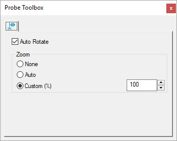

這是透過自動旋轉核取方塊和測頭工具箱的鐳射掃描顯示屬性標籤上的縮放選項完成的(視圖 | 其他 Windows | 測頭工具箱)。
測頭工具箱 - 鐳射掃描顯示屬性標籤,選取自動旋轉和自動縮放選項
PC-DMIS 預設啟用自動旋轉和縮放部分中的自動選項。
自動旋轉核取方塊 - 如果選中此復選方塊,則根據鐳射線的方向,點雲在圖形顯示視窗中自動旋轉。即使未進行掃描,也會發生旋轉。這允許您在觸發掃描過程之前將掃描線定位在工件上。禁用時,鐳射掃描時圖形顯示視窗中不會出現旋轉。
縮放部分 - 您有三個選項:
無 - 這將禁用自動縮放。該軟體使用最後的手動用戶定義的縮放設定來在圖形顯示視窗中顯示點雲掃描。
自動 - 如果選取此選項,圖形顯示視窗將放大到以鐳射掃描線為中心的特寫視圖。當您掃描更多部分時,「圖形顯示」視窗會縮小以顯示收集的點雲資料。
圖形顯示視窗顯示選取了自動縮放選項的掃描線
自訂 (%) - 如果選取此選項,則可以設定縮放百分比。100%表示使用實際工件尺寸(1:1 關係)設定縮放係數。您可以將縮放百分比設定得更大,以便近距離查看掃描或更小,從而以更小的尺寸查看更多的點雲。例如,50% 將是一半大小。
測頭工具箱 - 鐳射掃描顯示屬性標籤,選取自動旋轉和自訂 (%) 縮放選項
