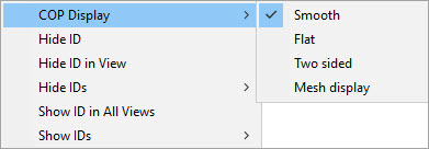

您可以设置选定点云 (COP) 的图形表示。保存测量例程时,PC-DMIS 会保存设置。为此,请在编辑窗口中右键单击一个 COP,或者右键单击图形显示窗口中的 COP 标签以查看 COP 显示菜单选项:
COP 显示选项为:
