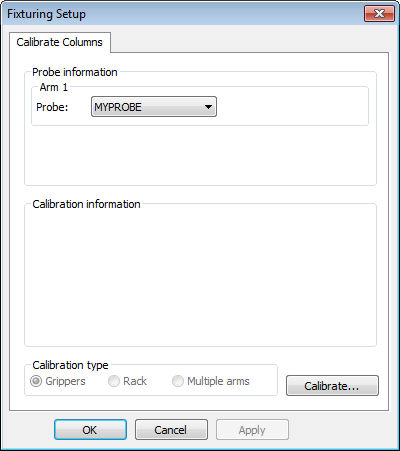

Calibrar los componentes de fixture en PC-DMIS
Puede abrir la ficha Calibrar columnas del cuadro de diálogo Preparar fixture seleccionando la opción de menú Operación | Calibrar/Editar | Fixturing.
Cuadro de diálogo Preparar fixture - ficha Calibrar columnas
La ficha Calibrar columnas permite calibrar los componentes de fixture. El proceso de calibración establece la ubicación de los diversos elementos que forman parte del sistema de Flexible Fixturing.
Solo está disponible la calibración de la mordaza.
La calibración de la mordaza es similar a la calibración de la sonda, pero el resultado es la localización del centro del volumen dentro de la mordaza donde se aloja la esfera de la columna.
Esta ficha es independiente de las demás fichas que forman parte del cuadro de diálogo Preparar fixture.
