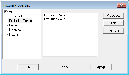

Cuadro de diálogo Propiedades de fixture - Exclusion Zones
Para abrir las propiedades de una zona de exclusión, haga clic en el botón Propiedades o seleccione la zona en el árbol de opciones.
Haga clic en Añadir para definir una nueva zona de exclusión.
Haga clic en Eliminar para eliminar una zona de exclusión seleccionada del cuadro de lista.
