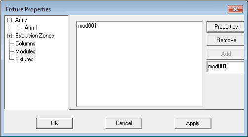

Propiedades de fixture - Módulos
Cuadro de diálogo Propiedades de fixture - Modules
Para abrir las propiedades de un módulo, haga clic en el botón Propiedades o seleccione el módulo en el árbol de opciones situado en la barra lateral.
Para definir un módulo nuevo:
  1. Escriba un nombre un nombre en el cuadro situado en la parte derecha del cuadro de diálogo. El botón Añadir que hay encima no está disponible hasta que se escribe un nombre en el cuadro.
  2. Haga clic en Añadir para añadir un módulo con ese nombre a la lista de módulos.
  3. En la lista de módulos, seleccione el módulo recién añadido.
  4. Haga clic en Propiedades para definir las propiedades. Para obtener información acerca de las propiedades de un módulo, consulte "Propiedades de módulo".
Para eliminar módulos de la lista, seleccione uno o varios módulos y haga clic en Eliminar.
