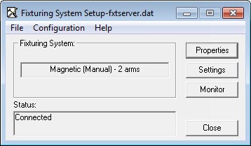

Cuadro de diálogo Fixturing System Setup - Dos brazos
Existen dos formas de configurar los parámetros en un sistema de dos brazos:
  1. Haga clic en Properties (Propiedades) en el cuadro de diálogo Fixturing System Setup y edite las propiedades de los brazos 1 y 2.
  2. Pulse F12 para abrir el cuadro de diálogo Preparar fixture en PC-DMIS. Realice los cambios que proceda en cada ficha.
