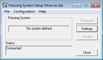

Cuadro de diálogo Fixturing System Setup - Ningún sistema definido
Para iniciar la aplicación Fixturing System Setup:
  1. Abra la carpeta en la que ha instalado PC-DMIS.
  2. En el subdirectorio FiveUnique, haga doble clic en el archivo fxtserverinterface.exe. De esta manera se inicia el proceso del servidor de interfaz de fixture (FxtServer.exe).
Los botones Propiedades y Settings definen la posición y la relación del sistema de fixture flexible para su uso con PC-DMIS.
Para obtener más información sobre cómo configurar sistemas de dos brazos, consulte el tema "Configuración de fixture para sistemas de dos brazos".
La primera vez que abra esta aplicación de configuración no habrá un sistema de fixture seleccionado. Para seleccionar y configurar un sistema, siga el procedimiento descrito en "Para empezar con las fixtures".
