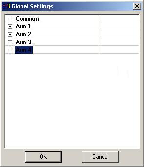

Valores globales de la fixture flexible
En la aplicación Fixturing System Setup, haga clic en el botón Settings para acceder al cuadro de diálogo Global Settings.
Cuadro de diálogo Global Settings
Los elementos enumerados en Common representan los valores comunes relativos al sistema definido. Los valores enumerados en cada brazo hacen referencia solo a ese brazo.
Para expandir el árbol de opciones bajo esa categoría, haga clic en el signo + que aparece junto a la opción Common (Común) o haga clic en el brazo específico. Para editar los valores de cada ajuste global, haga clic en el cuadro correspondiente y cambie el valor por el que proceda.
Cuando los valores sean los correctos, haga clic en Aceptar para cerrar el cuadro de diálogo Global Settings.
