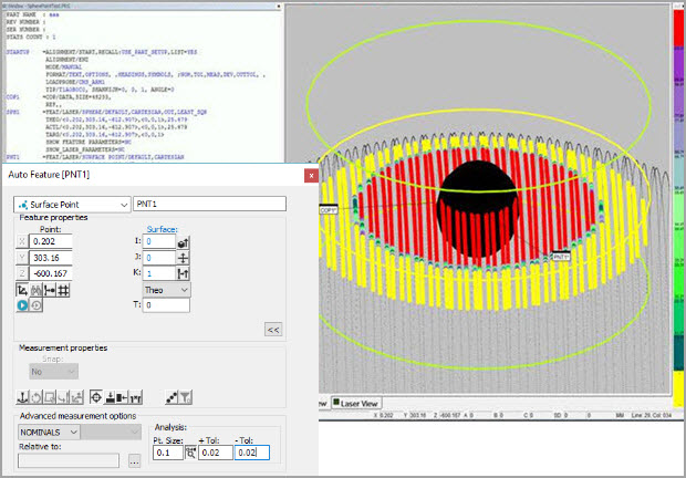

Este método calcula el punto de superficie de láser ajustando un plano local en los puntos de escaneado dentro del área circular definida por los parámetros de recorte horizontal y vertical; éste es el método por omisión. A continuación se proporciona un ejemplo y sus detalles:
Ejemplo de punto de superficie planar

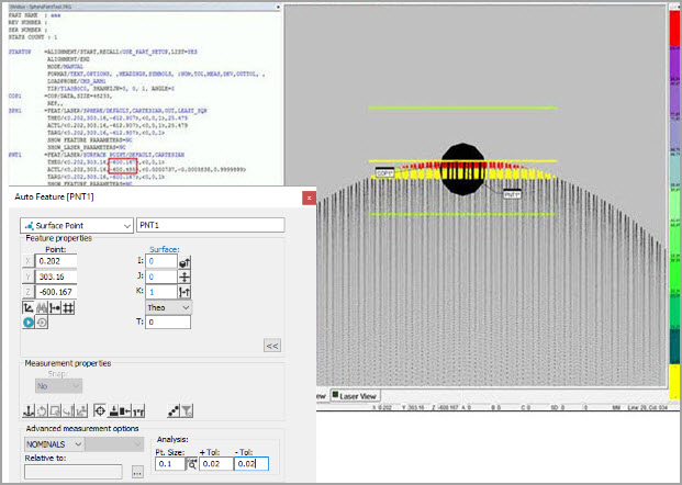

Ejemplo de punto de superficie planar: Detalles
