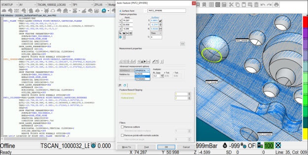

Este método calcula el punto de superficie de láser ajustando una esfera local en los puntos de escaneado dentro del área circular definida por los parámetros de recorte horizontal y vertical.
A continuación se muestran ejemplos detallados:
Ejemplo de punto de superficie esférica
Ejemplo de punto de superficie esférica: Detalles
Ejemplo de punto de superficie esférica - Indicador de condición
