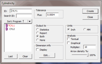

ID Feature Search ID Feature List box Last button Clear button Tolerances for Roundness Dimensions Output To area Display check box Edit button Create button Close button Units area Analysis area
측정 원통도 대화 상자
삽입 | 측정 | 원통도 메뉴 옵션은 원기둥의 원통도를 결정한다. 이 측정 유형은 한면으로된것으로 고려되고, 단일 양수 값 공차가 적용된다는 것을 의미한다.

CYLINDRICITY 옵션을 사용해서 특성을 측정하기 위해:
원통도 측정을 위한 플러스 공차
