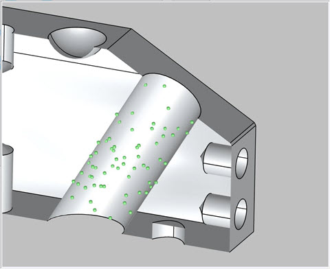

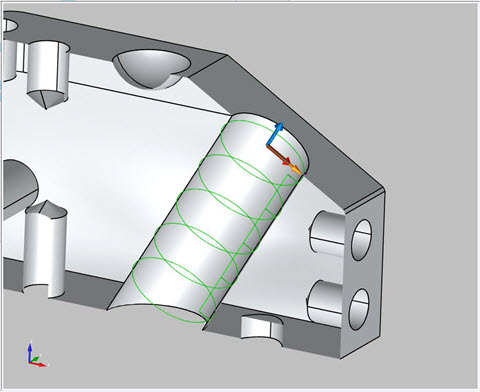

원기둥의 경우, 명령은 데이타를 원형 단면으로 분할하려 한다. 데이타는 원으로 배열되어야 한다 또는 명령은 실패할 것이다.
3D 너비의 경우, 명령은 실패한다.
원기둥 데이타를 분할할때, 명령은 먼저 원기둥의 축에 지점을 투영한다. 그런다음 투영된 지점의 그룹을 동일 단면에 속하는 것으로 식별한다.
