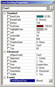

개체의 속성 보기
속성 대화상자를 보기 위해, 개체 (그것의 경계내에서 한번 클릭) 를 선택한다음 오른쪽 클릭한다. 이것은 텍스트 개체 Text1 과 그것의 다양한 속성을 보여주는 속성 시트의 예이다:
샘플 속성 대화상자

목록이 속성 대화상자의 상에 나타난다. 이 목록은 템플리트 또는 폼의 각 개체를 위한 항목을 포함한다. 그것은 주요 수정 영역과 같이, 언제나 존재하고 삭제될 수 없는 일부 개체를 또한 포함한다. 보고서 편집기에서, 주요 수정 영역은 페이지 라고 한다. 레이블 편집기와 폼 편집기에서에서 그것은 프레임/ 뷰 라고 한다.
폼 또는 템플리트의 개체의 속성을 보기 위해 이 목록에서 다른 개체를 선택한다. 한부분 이상의 보고서 템플리트를 가지고 있다면, 이 목록은 현재 부분의 개체만을 보여준다.

속성 구조
각 개체의 속성은 세개의 주요 카테고리로 분리된다:
표준 - 이들 속성은 컬러, 지점, 그리고 라인 스타일을 제어한다.
상급 - 이들 속성은 개체가 사용가능한지 또는 보이는지의 여부를 제어한다.
이벤트 - 이들 속성은 이벤트가 발생할때 특정 지시를 프로그램하기 위해 BASIC 언어를 사용할 수 있게 한다.
카테고리를 확장하기 위해, 카테고리의 왼쪽의 + 기호를 클릭한다. 카테고리를 축소하기 위해 - 기호를 클릭한다.

속성 값 변경하기
속성을 수정하기 위해, 그것을 선택한다음 그것의 값을 클릭한다. 목록이 나타나면, 새로운 값을 선택한다. 수정가능한 필드에 새로운 값을 또한 입력할 수 있다.
